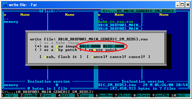

    6) Trong khung bên phải của far bạn chọn đường dẫn đến nơi bạn để file ***.mbn.raw, kéo và thả file vào ô trên trái của FAR (ô có chữ memory) ,chọn copy , sau đó đánh dấu vào ô "as a raw image".Nó sẽ gồm 2 ô màu xanh lá, mỗi ô gồm 1 cặp 4 chữ số.Ô xanh lá đầu là Start Address, ô kế là Length. Chúng ta nhập vào như sau
    Start: 4414 0000
    Length: 01CC 0000 (như hình vẽ), sau đó nhấn "yeah, flash it"=)), chờ chừng nào hiện "File *** Flashed Ok" là xong;
